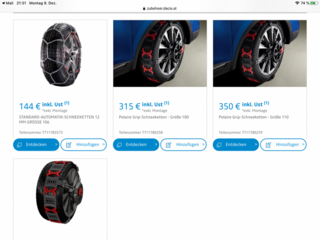

Diese sind im Originalzubehör, unter Duster dann Transport und Sicherheit, dann Schneeketten auswählen.

Hier gibt es definitiv ketten für Duster 2
Duster (2013-2018) - Schneeketten Set 215/65 R16 (Dacia Original)
