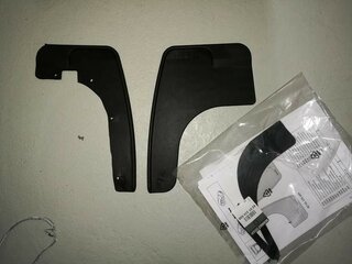

Hallo Gemeinde
Da ich meinen Dacia etwas auf hübschen wollte und auch Kratzer im Lack/Unterboden von fliegenden Steinen/dergleichen verhindern will (Winter steht ja auch vor der Tür) dachte ich an Schmutzlappen. Allerdings bin ich mir nicht sicher welche auf meinen Steppy passen.
Hat jemand solche Dinger montiert? (Hinten und vorne) bringt das was abgesehen vom Offroader-look?

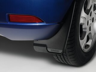

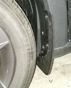

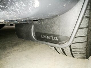

Ich habe mir die Originalen von Dacia bestellt. Anleitung ist etwas dürftig, aber sie sind dran :)

Also, die kosten in der Schweiz 29.- CHF. Sind wohl... etwa 25 Euro oder was in der Art. Die montage... hmpf... es gibt eine Anleitung, allerdings ist es so das die Schmutzfänger hinten oder vorn montiert werden können. Man braucht auf jeden Fall was an Werkzeug (4er und 6er Bohrer, Schere, Cutter + Pflaster). Die Anleitung ist ein guter Leitfaden aber man muss noch etwas mehr machen. Achja, und 3.9mm x 19mm Blechschrauben, die mitgelieferten sowie die Originalen sind zu kurz mit dem Lappen dazwischen.
Es ist auf jeden Fall (aus meiner Sicht) ein gute Idee, hab gesehen das da unten eine ungeschützte Blech Kante der Karosserie ist, meine hat schon etwas Rost angesetzt, wohl mal was abbekommen.

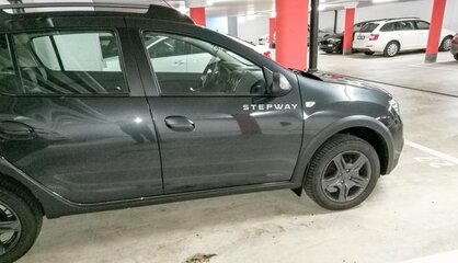

In Natura sehen sie übrigens etwas besser aus, auf den Bildern kommt's irgendwie komisch rüber hab ich das Gefühl. Bald kommen noch Rally-Streifen dazu, freu mich darauf. Man will ja ein individuelles Auto fahren, und nicht eines ab Stange ;)
Im Anhang ein Bild mit vor/nach Bearbeitung.
