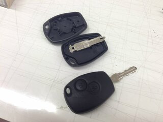

So macht man einen normalen Schlüssel zum Funkschlüssel für die Zentralverriegelung:
^Im vorderen Bereich liegt mein Original Dacia Schlüssel. Wie man sieht ist er Grau und hat keine Tasten. Direkt da neben liegt der von mir georderte nagelneue Zubehör Schlüssel von Ebay. Er hat komplett 24,99 Euro gekostet. Inclusive Elektronik und einem Schlüssel Rohling.Er ist eigentlich für Renault. Das Gehäuse ist Schwarz. Das sieht gleich wesentlich Wertiger aus.
^Der vorteil von meinem Ebay Zubehörschlüssel ist , das er wie der original Dacia kein Renault Zeichen auf der Rückseite hat. Somit sieht er absolut identisch aus!

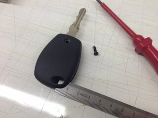

^Um die Schlüssel zu öffnen, drehen wir erst einmal die Kreuzschraube im oberen Bereich des Schlüssels aus. Danach kann man mit einem flachen Gegenstand im Bereich der Schlüsselring Durchführung das Gehäuse mit Gefühl ohne Spuren "spalten"

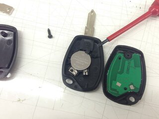

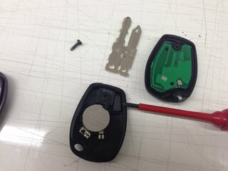

^Das ist der geöffnete original Schlüssel. Ich zeige mit dem Schraubendreher auf einen kleinen schwarzen "Stein". Das ist der Transponder für die Wegfahrsperre. Wir müssen ihn vorsichtig ausbauen und in den neuen Schlüssel an die selbe Stelle einbauen.

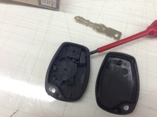

^Hier sieht man den geöffneten neuen Funkschlüssel. Ich zeige auf die Stelle wo der "Stein" aus dem vorherigen Bild eingesetzt werden muss.

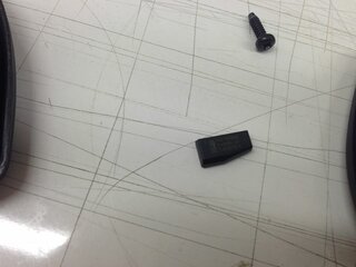

^Der "Stein" für die Wegfahrsperre neben der Schraube aus dem Schlüssel ...

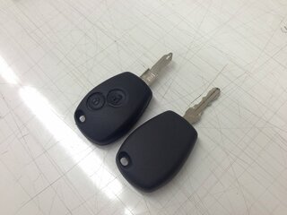

^Ich habe den "Stein" in den neuen Schlüssel eingelegt. Oben sieht man die Beiden Schlüsselteile neben einander. Man kann sie wenn die Schraube ausgedreht ist einfach aus dem Plastik herausziehen und untereinander tauschen.
^Nach dem Zusammenbau wirkt alles wie original! Ziel Erreicht. Jetzt muss der Funkteil des Schlüssels nur noch bei Renault ans Auto angelernt werden.
