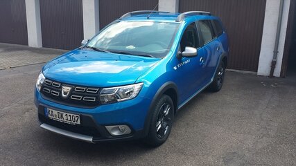

bin als jahrelanger Suzuki-Fahrer nun seit 2 Wochen Besitzer eines Logan MCV Stepway Celebration und bislang sehr zufrieden damit.
Allerdings ist mir aufgefallen, dass es bei schneller Fahrt durch enge Kurven mitunter ein ziemlich lautes Schleifgeräusch gibt (Vorderrad, Kurvenaußenseite). Wenn man abbremst oder gegenlenkt hört es sofort auf.
Kennt das vielleicht jemand und kann mir sagen, was das ist bzw. ob es Grund zur Sorge gibt?
Hatte als erstes auch ESP im Sinn, aber es hört sich im Vergleich zum ESP bei meinem alten Auto völlig anders und lauter an.

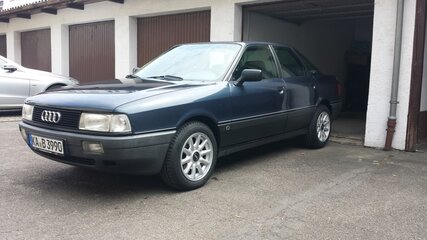

dein avatarbild deutet aber auf einen Audi 80 B3 hin.
Ja, schlimm?
Der Dacia gehört der Dame des Hauses, ich persönlich stehe mehr auf "Alteisen" :)
Aber den Logan fahre ich dann eben doch häufig wenn es sich anbietet und darf mich auch um ihn kümmern in technischer Hinsicht.
