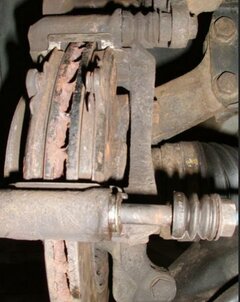

Du solltest das Rad abschrauben und am Bremssattel drücken - dabei beobachten, ob die beiden Führungsbolzen beweglich sind
Anhang anzeigen 19509 die gammeln gerne fest
Super gute Idee, das könnte wirklich gut sein. Danke für den Tip werde es ausprobieren.
