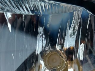

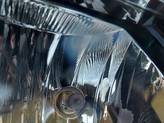

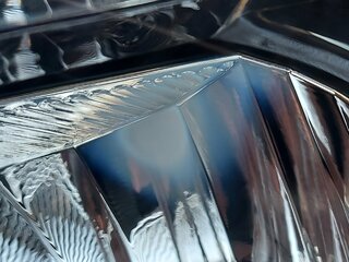

Habe Samstag beim Autowaschen folgenden Mangel entdeckt...
An beiden Scheinwerfern meines Logan ist direkt über den H7 Lampen eine art Verbrennung zu sehen ...
Verbaut sind die Original Lampen.
Das FZ hat Zulassung 1/19 also noch Garantie.
Werde morgen zum Freundlichen fahren und bemängeln.
Update folgt ...

Tag !
Update folgt ...
Bin leider krank geworden und musste meinen Termin beim Freundlichen absagen ...
Update folgt.
So ...
Nachdem wieder gesundet ab zum AH !
Nach 2 Minuten warten mit dem Meister gesprochen ...
Am 26.11.2020 bekomme ich beide Scheinwerfer auf Garantie NEU .
Dazu einen Leihwagen weil nicht sicher ist ob er am 26. fertig wird !
Schönen Abend aus Graz !
Das sind doch gute Nachrichten. Die Ursache für den Mangel konnte aber nicht mehr ermittelt werden?
Die Ursache ist eigentlich egal ...
Die Stellen sind eindeutig angeschmolzen wenn auch nur leicht ...
Lt. Meister bin ich nicht der 1. :naughty:
Er meint wenn man z.B. immer mit Licht fährt und lange im Stau steht werden die Scheinwerfer nicht genug gekühlt :think:
Also ein konstruktiv bedingtes Problem, keines was nur eine bestimmte Charge betrifft.
