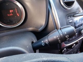

Ok alle Stufen durchgeschaltet die schnellste geht. Das blöde daran, der geht nicht mehr in die Ausgangsstellung zurück und man muss den Zeitpunkt abpassen mit dem Ausschalten. Aber er wischt noch.
Zuhause gleich mal einen Clio 4 Schlater bei E-Bay Österreich für 51 Euro inkl. Versand bestellt. ( Wollte ich schon länger haben , wegen den 4 Wischinterwallen).
Schalter kam an, gleich eingebaut.... selber Fehler. Gleich noch die Wischfunktion freigeschaltet und einen neuen Wischermotor inkl. Gestänge und Versand für 51 Euro bei Ebay Italien betellt.

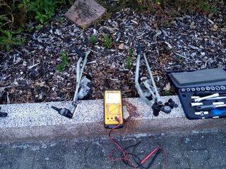

Fehler:
Beim defekten Motor ist wohl eine Spule durch, denn beim Durchmessen war diese Hochohmig (Messung mit neuem Motor verglichen)
So für 102 Euro geht der Scheibenwischer wieder.

Fehler:
