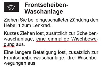

Doch, die gibt es.
Ein Blick in die Bedienungsanleitung löst das Problem:
Wenn man wirklich nur kurz zieht, hat die Waschanlagenpumpe gar keine Chance zu fördern, sondern es wir nur EIN Wischen ausgelöst.
Man hört nur kurz die Pumpe anlaufen.
Und wenn sie doch fördert kann weil man etwas zu lange zieht es ganz sicher nicht schaden.
Das Berühmte „Tippwischen“ über einen extra Taster wird so tatsächlich unnötig.
Das hat jeder Dacia Generation 2?!?

Nein! wenn Du immer kurz Intervall einschaltest, ist das für dich ermüdend und für den Schalter auch... :blink:
Wenn Du ein wenig" übst" und den Hebel nur kurz zu dir ran ziehst, wird die Pumpe keinen Impuls bekommen,
die Windschutzscheibe aber einen Wischgang kriegen.
Es kann manchmal wirklich ganz einfach einfach sein... ;)
