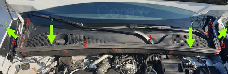

Demontage Windlaufgitter ohne Gewähr für Richtigkeit
ich hatte mir vor längerer Zeit mal das Bild frei nach Dialogys, die es aber im Forum aus Urheberschutzgründen nicht mehr gibt, gebastelt)
1 Scheibenwischerarme demontieren (könnte ein Abzieher nötig sein)
2 Dichtungen vorne und an den Seiten abbauen
3 Schrauben entfernen
4 Platikschrauben(-muttern) entfernen und das "Stoffteil" entfernen. (ob das unbedingt sein muss, weiß ich nicht)
5 Schrauben an den Seiten des Windlaufgitters entfernen
6 unter der Dichtung soll es an den Ecken Klammern geben, die zu entfernen sind
7 Windlaufgitter Richtung Front ziehen/ausrasten
8 Windlaufgitter hoch ziehen/ausrasten
Danach sollte der Wasserbehälter frei liegen.
Die Fachleute werden sich bestimmt noch melden;)
EDIT: Es wurde im Forum schon öfter der Tipp gegeben eine Rücklaufsicherung (-ventil) in die Leitung zum Heckwischer einzubauen. Wenn du ohnehin dabei bist am Behälter zu schrauben, wäre dazu eine gute Gelegenheit.
