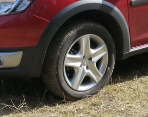

Bei meinem Sandero ist der Bremssattel vor der Nabe. Bei anderen Marken habe ich schon gesehen das er hinter der Nabe sitzt. Das warum hat wohl auch physikalische Ursachen, oder nicht?

Ich habe im Moment leider kein besseres Bild aber werde es nochmal genauer fotografieren.
