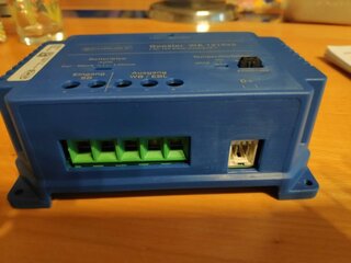

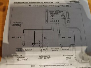

Weiß jemand warum der Ladebooster 2 D+ Anschlüsse hat? Ich leg da doch nur ein Plus Kabel hin.
Gestern bestellt und heute geliefert :)
Okay frage hat sich auf der nächsten Seite beantwortet das ist wenn man ein EBL mit STDBUS mit anschließt, was auch immer das ist.

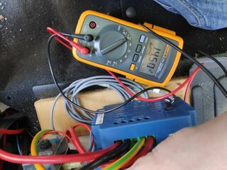

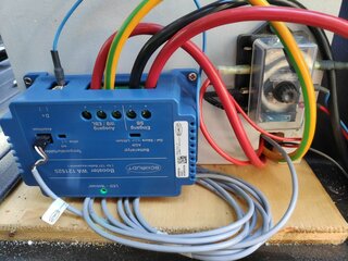

So heute habe ich den Schaudt Booster angeschlossen D+ hat 14V ich habe nach obigem Anschlussplan angeschlossen nur Masse habe ich nicht von Batterie 1 zum Booster gezogen sondern von der Karosserie hinten genommen. Aber das sollte doch kein Problem sein oder ? Aber wie mir scheint habe ich keine Masse am Booster. Hilfe was mache ich falsch.
EBL ist der Elektroblock in einem Wohnmobil. Da ist dann schon ein Trennrelais vorhanden weil Wohnmobile immer eine 2. Aufbaubatterie ab werk haben. Da kann man dann auch D+ abgreifen.
Masse kannst du prüfen. Einfache Durchgangsprüfung mit Universalmeßgerät.
Kabelquerschnitt sollte mindestens dem des Pluskabls entsprechen. Welcher Querschnitt, ergibt sich auch aus der Kabellänge. Bei meinem Votronic war eine Tabelle dabei. In meinem Fall, beim Votronic VCC 1212-30 war das bis 6 Meter Länge 10mm². Darüber muss man dann 16mm² nehmen.
Mein Bosster läuft jetzt seit 3 Tagen, das ist Rekord.
Naja mein Booster Sitzt hinter der rückbank da kommt auch das massekabel an. Wo sollte ich da mit meinem Multimeter an die 2te Masse im Motorraum kommen.?
Ich habe lauter 16 Quadrat Kabel, außer für d+ natürlich nicht :)
Achso ich gab natürlich kein EBL angeschlossen.
Ich meinte, Durchgangsprüfung von Minus am Booster auf irgendeinen Punkt, entfernt vom Masseanschluß um zu sehen, das die Masse auch leitet. Ich denke nicht wie ein Elektriker (weil ich keiner bin) sodern versuche immer, das irgendwie pragmatisch einzukreisen. Masse ist wohl öffters ein Problem wenn die hohen Ströme nicht fließen können. Hatte ich bei mir auch in Verdacht, war es aber dann nicht. Meinem Massepunkt hinter der Seitenblende im Heck habe ich auch nicht richtig vertraut weil das ein wabbeliges Blech ist. Beim Mutter anziehen verbiegt sich das schon.
Ansonsten, wenn D+ anliegt, sollte der Booster arbeiten. (Kann der Schaudt eigentlich auch ohne D+? Wie der Votronic? Also reine Spannungssteuerung?)
Nein der braucht d+ wo finde ich denn noch Masse? Will ja nicht den Lack von der karosserie kratzen :)
Ja, das habe ich auch überlegt. Wo findet man Masse? Ich habe zusätzlich ein Kabel von Minuspol zu Minuspol der beiden Batterien gezogen. Hilft dir jetzt aber nich wirklch weiter weil du ja schon alle Kabel gezogen hast.

So es läuft juhuu.
Ich habe lange gemessen und gewurstelt.
Ich habe leider mein Plus falsch abgegriffen am Zigaretten Anzünder, es kann ja keiner wissen dass bei dacia grün gelb plus ist und schwarz grün Masse. Kleiner Fehler große Wirkung aber ich freue mich dass ich als elektro Laie das nun gelöst habe. Jetzt brauche ich noch eine schraube für den Temperatur Sensor dann teste ich das Teil mal ausgiebig.
