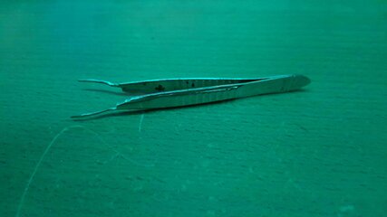

Jab das eine Kabel eben zu Brücken ist ne sache von 10 min. Alle 4 Schalter.. und, wenn man sich dann noch nen Pinzette etwas zurecht feielt. Dann kann man sogar die kabel aus den "Iso" stecker ziehen und könnte das kabel direkt anlöten.
habe ich mal gemacht und gut 20 Euro für so ne Specialzange gespart^^
