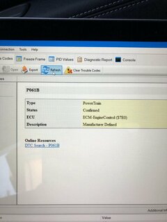

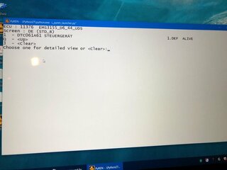

Das würde ich morgen alles mal durchtesten, jetzt ist er schon kalt. Fehler hab ich eben nochmal ausgelesen, im Einspritzsteuergerät habe ich den dtc061a61, welcher sich auch nicht löschen lässt. Diesen scheinen aber einige zu haben so wie ich es bisher googeln konnte.

Hier noch mal Bilder des Fehlers, einmal mit pyren, einmal mit OBDwiz. Ich denke mal es sollten die gleichen Fehler sein. Wenn ja, dann ist Fehler gestern definitiv noch nicht da gewesen, denn gestern habe ich mit OBDwiz zum Test mal ausgelesen und alles war sauber.

Zu diesem Fehlercode hatte ich hier etwas geschrieben:
realistische Autogas-Verbräuche und Fehlerdiagnose bei Dacia Sandero II - 1.2 16V LPG mit Klimaanlage
Wenn du auf deinem Bild die 1 auswählst, sollten noch paar Details zum Fehlercode gezeigt werden.
