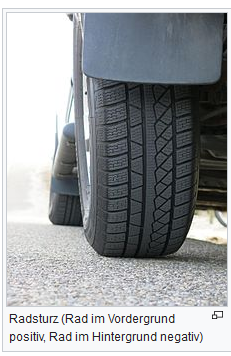

Und wurde auch der Sturz der Räder an der VA geprüft, denn wenn der so aussieht, dann entsteht ebenfalls das von Dir geschilderte Fehlerbild des einseitigen abfahrens an den Innenflanken der Reifen.

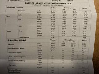

Zum aufbocken kam ich noch nicht. Das wird hoffentlich am Wochenende klappen. Bremsen hatte ich auch schon im Verdacht, daraufhin ist vorne links die Bremse auch gemacht worden. Die anderen waren soweit in Ordnung.
Ich hänge auch nochmal das Ergebnis der Achsvermessung an.
