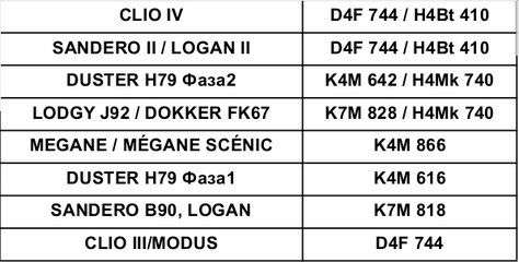

In der Diagnosebeschreibung für die Euro 6 LPG Anlage ist jetzt zu sehen, dass doch die neue Generation Injektoren (GI-RS) zum Einsatz kommt.
Vorteil - sie sollen langlebiger und kostengünstiger, als die bisher verwendeten GI 25 Injektoren sein, Nachteil - es gibt keine Einzelinjektoren mehr, im Fehlerfall muss das Rail ersetzt werden und es wird dauern, bis es Angebote auf dem freien Markt gibt.
Statt UFI Gasfilter werden beim Euro 6 wieder med FL ONE verbaut, die preisgünstig auf dem freien Markt angeboten werden.

In der Diagnosebeschreibung für die Euro 6 LPG Anlage ist jetzt zu sehen, dass doch die neue Generation Injektoren (GI-RS) zum Einsatz kommt..
Gilt das jetzt nur für den hier bethreadeten TCe LPG oder auch für den H4M 740 ?
