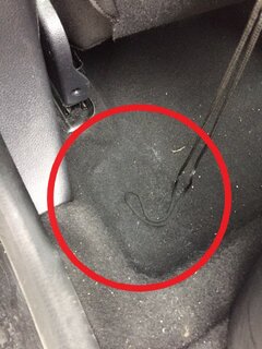

Hallo Liebes Forum,
hab bei meinen Sandero 2 festgestellt das Wasser am Teppich hinter den Fahrersitz sich sammelt
, kennt wer dieses Problem?
Wäre über Hilfe dankbar
MFG Christian

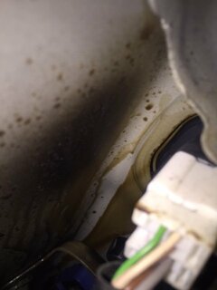

Hallo Garantie hab ich leider keine mehr, und ich fürchte das wird in der Werkstatt eine tolle Rechnung, wenn das wieder nicht eindeutig ist darum wollte ich erstmal selber suchen.
Hab mal Die Säule ausseinander genommen Und Teppich angehoben der Filz darunter Müffelt und ist komplett nass ich hab mal getrocknet, wasserspuren von oben konnte ich keine feststellen
Wobei bei der Säule wo der Gurt hängt komische ÖL SPuren runter laufen? lt. Foto

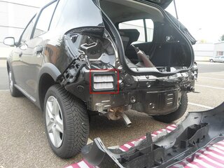

... Hinter der hinteren Stoßstange sind zwei s.g. Lüftungsklappen. Die Gummidichtung der linken Klappe war undicht und so ist ständig Wasser ins Auto gelaufen und da mein Auto immer Berg runter steht, hatte ich es bis im Fußraum. Ich hoffe, dass es vielleicht anderen bei der Suche hilft...
Ich vermute du meinst diese hier? (Damit es auch einmal bildlich dargestellt wird)
