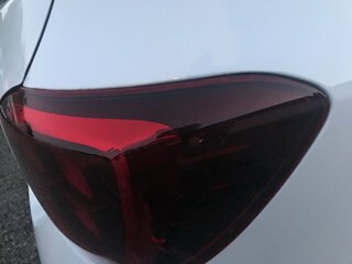

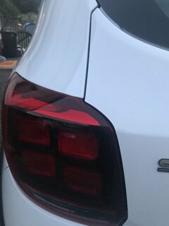

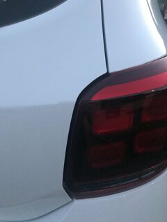

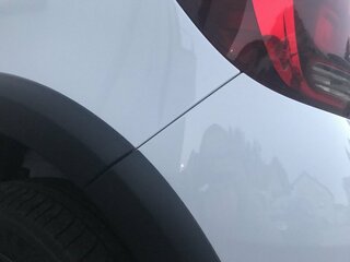

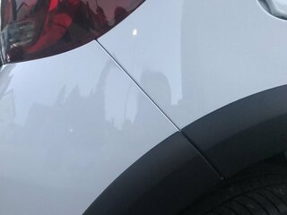

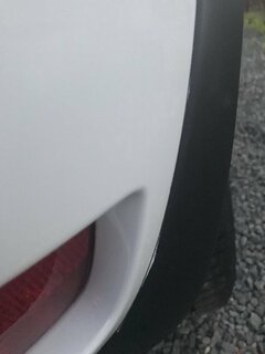

Beim reinigen dann fiel auf das die Stoßstange hinten wohl lackiert war, sowie alles hinten verzogen ist...

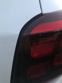

waren heute 2x beim Autohändler dieser meinte der weiß Rand (rechte Stoßstange) sei nur Politur... es scheint auch luftbläschen usw rechts unterm Rücklicht zu sein (die Kante ist nicht so scharf wie links)
Der Geschäftsführer streitet alles ab, würde nur das nachrrichten des Kofferraumdeckels & neue Stoßstange anbieten...
Wir haben das Gefühl einen Unfallwagen (evtl beim abladen?) erhalten zu haben... Auf der linken Stoßstange merkt man auch den Sprühnebel...
Rücklicht rechts sitzt auch ganz komisch...

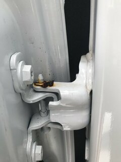

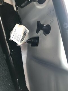

Die Klammer in der rechten Beifahrertür ist auch bereits verrostet... Mir wurde gesagt das Auto würde in einer geschlossenen Lagerhalle stehen....Obwohl sie die EVB Nummer von uns von der Versicherung erhalten haben (persönlich & per Mail) haben sie eine neue angefordert weswegen diese nun auch teurer ist -.-

Das ein Transportunfall passiert kann ja immer mal passieren... Dann müsste der Autohändler aber auch angeben das es passiert ist & fragen ob man das beschädigte Auto repariert mit Preisnachlass will (denn es ist ja irgendwie ein Unfallwagen und in keinster weise nagelneu mehr...)
und es nicht vertuschen & wenn der Kunde kommt und sich beschwert alles abstreiten das sie ja nichts sehen würde und das am Rand vom schwarzen sei nur Politur usw...
Mir kommt es so vor als wurde der Wagen vor Abholung für extra nicht gereinigt... sonst wäre das ganze bereits vor Ort aufgeflogen....
ist ja schon irgendwie arglistige Täuschung/Betrug Unfallwagen als Neuwagen zu verkaufen... Man erwartet ja einen Neuwagen ohne Fehler... Dafür zahlt man ja auch für einen Neuwagen und nicht für Tageszulassung, Jahreswagen, Gebrauchtwagen...
Frage mich auch was das Auslierferungspaket für 100€ beinhaltet? Hätte gedacht das hier die Reinigung dazu gehört & nicht nur mikriges Erste Hilfe Set, Warndreieck & Warnweste....

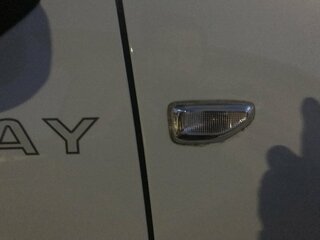

Im Anhang mal ein paar Bilder... so dreckig wie man um das eine Bild sieht waren vor der Reinigung ALLE Teile die von weiß in schwarz übergehen...
Laut dem Geschäftsführer sind wohl alle Spalten im Norm, was denkt ihr? Meiner Meinung nach rechts ganz anders als links, dazu kommt der Lack & der Rost an der Tür sowie der Kratzer am Lenkrad...

Spaltmass Heckleuchte ist definitiv nicht in der Norm. Ab zum Gutachter, ohne Umwege.
Die kiste sieht nach Unfall aus! Ich habe auch erstmal einen rundgang ums Auto gemacht als ich ihn abgeholt habe. Dank des Forums, wusste ich auch wonach ich schauen sollte.

Die Rückleuchte sitzt ja auch komisch, könnte man nichts ändern, macht er auch nichts dran... Der Kratzer aufm Lenker ist ‚nichts‘
Er hätte seinen Sachverständiger angeblich den gesamten Lack messen lassen , auch Stoßstange nichts sei lackiert... Ist ja nicht so als wäre die Stoßstange Kunststoff? War bisher der Meinung Kunstoff & aluminium kann nicht gemessen werden? Man sieht ja auch überall den Lackübergang & fühlt den auch
Im Kaufvertrag steht nicht von Reperatur/Lackierung von daher ist das ganze doch arglistige Täuschung?
War gestern bei einem Gutachter welcher nur mal drüber geschaut hatte... Er denkt aber das Gutachter bei diesem Händler nix bringt wenn muss wirklich alles vor Gericht... und da Dacia sowieso kein Qualitätsfahrzeug ist, egal wo man die Lackwerte misst ist immer etwas anderes, Spaltmaße haben größere Toleranz wie andere Fahrzeug.... würde es schwer zu beweisen sind
Lackierer sagt auch es ist lackiert...
man sieht es überall -.-
Lack messen auf der Stoßstange kann man nicht... das ist Kunststoff
auf den restlichen Metallteilen ist überall unterschiedlich
