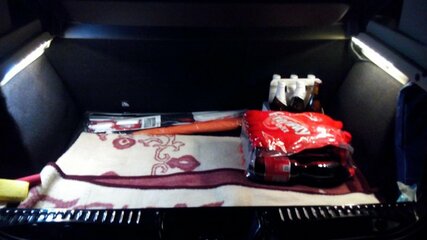

Habe mir damals 2014 LED Leisten eingebaut,da mir die Beleuchtung von Anfang an zu dunkel war.
