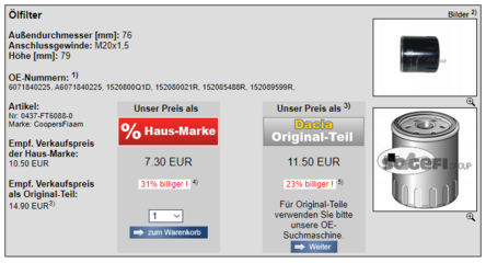

Meine Frage ist, was ist jetzt das Richtige, mein netter Mechaniker meinte bei der Gelegenheit den Ölfilter gleich mit tauschen, würde er machen, da ich im Motor nur noch ein Pfütze ÖL habe, würde sich das mit lohnen, aber auch da, 1000 Hersteller und was nimmt man da, Preislich scheinen 5€ OK zu sein.

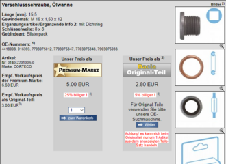

evtl. Schraube1554018133201.pngQuelle
passenden Vierkantschlüssel für Ablassschraube

Ich nehme die Brühe von Elf, da bin ich auf der sicheren Seite, wenn das das Zeug ist, das da drin ist, bin ich bisher zufrieden damit! Ich nehem noch ein MANN Filter und die Schraube, ich denke das sollte dann alles passen. Der Händler will für die Aktion 200€... das ist zu viel des guten.

Dann denk auch an den Dichtring! Ölfilter kannst auch einen von SCT nehmen, kostet meist die Hälfte und ist auch nicht schlechter.
Ein krallenschlüssel für den Ölfilter wirst hoffentlich haben, sonst macht es wenig Spaß
Neuen Dichtring nicht vergessen!
Edit: Eckle4 war schneller
Ein Kupferring/ Dichtring - du brauchst jedoch einen Aluring mit Gummieinsatz, Teilenummer sollte 834.823 sein
