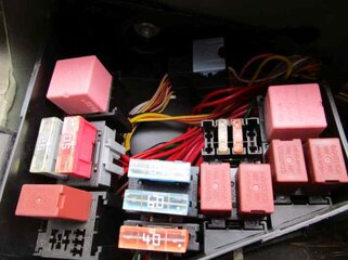

Na dufte, mal wieder ein neues Problem.
Auf der Kreuzung im Leerlauf fängt er an zu husten und geht aus.
Nach einigen Startversuchen mit Vollgas springt er wieder an, schnell drei Kilometer noch nach Hause.
Dort im Leerlauf geht er aus und startet nicht mehr.
Habe die Ansaugung/Luftklappe demontiert, gesäubert, Kabel und Stecker kontrolliert, dann Zündkerze.
Zündkerze ist trocken,----also kein Benzin!?
Bevor ich die Benzinpumpe ausbaue und prüfe, meine Frage:?
Hat die Benzinpumpe vorne im Motorsicherungskasten eine Sicherung und Relais?
Habe im Netz gefunden, dass Relais Nr. 236 dafür zuständig sein soll.
Welches ist das. (ich füge ein Bild von meinem Sicherungskasten an)
Ist es richtig, dass man bei Zündung "ein" ein kurzes Klicken hören soll?
Läuft dann die Pumpe an erzeugt Druck und geht dann wieder aus?
Grüße von einem, der sich überlegt, ob er sich nicht doch eine Monatskarte für den

Danke für die Rückmeldungen und Erklärungen und den Link für die Relais und Sicherungen.
Hatte, da alles nichts brachte, auf die Bezinpumpe getippt, da die auch nach dem Entfernen der Rückbank nicht zu hören war.
Diese ausgebaut und direkt mit 12 Volt geschaltet. Pumpe lief (ob der Druck die erforderlichen 3 bar brachte konnte ich in Ermangelung eines Manometers nicht prüfen.
(Kleine Anmerkung für Hobbybastler- die Pumpe herauszubekommen ist ein Problem, da man einen Spezialschlüssel benötigt. Mit Hämmern und großer Rohrzange ist Nichts!) Musste mir erst so ein Teil bauen.
Habe dann 12 Volt direkt auf die Pumpe gelegt. Diese lief und förderte.
Zündung an, Pumpe direkt an 12V---das Teil springt an und läuft !
Jetzt das Relais (236) kontrolliert, es schließt, aber die 12 Volt kommen nicht an der Pumpe an.
Das Relais (238)ist wohl irgenwie damit verkoppelt und stellt eine Art Schutzfunktion dar.
Unter dem Relais - kommt man schwer ran-alles zu kurz und eng- so dass man nicht die Kabel kontrollieren kann, bin ich nicht weitergekommen.
Heraus kommen nur hellbraune --an der Benzinpumpe kommt ein dunkelbraunes an, welches +12V haben müsste. Die Kabelbäume zu kontrollieren wäre ein großer Aufwand.
Habe schon nach Schaltplänen recherchiert und nichts gefunden.
Vielleicht ist zwischen dem Relais und der B-Pumpe noch irgendein Sensor, der die Verbindung trennt.
Wenn ja, welcher?
Helfen würde mir also ein Schaltplan !
Wer weiß, wie man da rankommt.
Für einen Link oder Tip dankt im voraus ----ein Fußgänger :-(

Mein Fehler (Kein Starten) hat mich eine Menge Zeit für die Fehlereinkreisung gekostet und das Durchklingeln der Kabel wäre wesentlich schneller gegangen als die Iso aufzuschneiden und dann erst festzustellen, dass der Hauptstecker unter dem Teppich an der B-Säule Fahrerseite (10 cm nach vorne ist noch ein kleinerer Stecker) die Farbe Braun von der B-Pumpe nach Weiß ändert ! Da kann man lange bei den Relais nach Braun suchen:rolleyes:
Ich vergleiche es eben mit anderen Fahrzeugen, bei denen ich positivere Erfahrungen gemacht habe.
O.K. zum Teil sind es Postings von Privatpersonen, welche sich die Mühe gemacht haben, die selbst behobenen Fehler zu dokumentieren. (Mal auch etwas Positives zum Forum-:kuessen:habe jetzt auch per PN den richtigen Tip für die Schaltung- hätte ich mal schneller gefragt!)
Als mein Teil nicht startete, hatte ich erst mal Luftfilter ab und Ansaugklappe etc. getestet, und dabei auch das Drosselklappenpotentiometer sowie Luftmengenmesser nachgemessen. Ich habe jetzt natürlich die Ohmwerte für ein funktionierendes Poti. Für Interessierte wäre es ebenfalls gut, wenn man dies posten würde. Muß mal sehen, ob es hier im Forum eine Rubrik für so etwas gibt.
Wen man da Lösungsvorschläge ablegen könnte, könnte einem anderen eventuell schnell geholfen werden.
---zum Beispiel die Info von * bezüglich der Bezinpumpe...-ein Flacheisen biegen- wäre einfacher gewesen als meine Superkontruktion, bei der ich gedanklich etwas festgefahren war und das Originalteil nicht kannte. Bei anderen meiner Fahrzeuge war das Teil nicht so tief versenkt und die große Mutter konnte ich mit seitlichen Schägen auf die Nuppies lösen.
Auch die von ihm beschriebenen Testschritte waren gut erklärt, auch wenn ich kein Manometer hatte konnte ich einen 8mm PVC Schlauch anbringen und mit dem Daumen :) feststellen, ob Druck vorhanden ist.
Die Pumpe läuft (wenn sie läuft :)), da die hintere Sitzbank dämpft, sehr leise, so dass man das kaum hört.
Hier geht die Information unter, da -wer die Pumpe ausbauen will- nicht unter Startproblemen nachsehen wird!?
