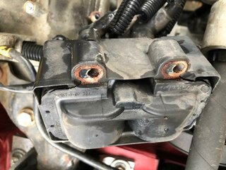

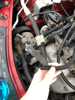

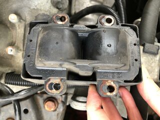

Also Batterie fällt beim Anlassen nicht unter 12,5V - ist zwei Jahre alt.
Hab ihn mir angeschaut, Zündung an, Wegfahrsperre geht aus, dann georgelt: Nach einer Ewigkeit sprang er an und lief relativ sauber.
Nun kam der Blumensprüher zum Einsatz. Erst leichtes ruckeln, dann starb der Motor ab.
Zündkabel geprüft und mal die Spule abgeschraubt, Diagnose eindeutig in meinen Augen.
E-Teile kommen morgen an, werden die Tage eingebaut. Besser Beru als Noname aus dem Kit nehmen? Wenn es nicht das Kit wird, bräuchte ich noch eine Empfehlung für Zündkerzen.
