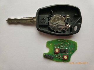

Geht denn die Fernbedienung mit dem Zweitschlüssel? So eine Batterie tauschen ist doch kein Hexenwerk. Ist eine normale Knopfzelle. CR 2016 . Gibt es in jeden Elektro und manchmal auch im großen Supermarkt oder MediaMarkt. P1030002.JPG

Geht denn die Fernbedienung mit dem Zweitschlüssel? So eine Batterie tauschen ist doch kein Hexenwerk. Ist eine normale Knopfzelle. CR 2016 . Gibt es in jeden Elektro und manchmal auch im großen Supermarkt oder MediaMarkt. Anhang anzeigen 73721

Zweitschlüssel funktioniert mit der Fernbedienung, beim Erstschlüssel die Batterie getauscht, war übrigens eine 2032 und keine 2016 wie auf dem Bild. Fernbedienung vom Erstschlüssel funktioniert auch wieder.

Warum. ist nach noch nicht mal einem Jahr die Batterie leer? Beim Sandero meiner Frau war es erst nach 4 Jahren soweit..

romolus hat den Stepway II- Du hast den Sandero II da können schon mal verschiedene Batterien verbaut sein

Bei meinem Stepway muß ich zum Öffnen nach links drehen. Die Batterien haben den gleichen Durchmesser, nur die Dicke ist leicht unterschiedlich.
