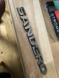

Hy der Sandero Schriftzug hinten ist in 2 Minuten entfernt mit Zahnseide. Bei mir sofort passiert
Hallo Wilken110,
mich "stört" der Schriftzug ebenfalls. Ging das problemlos? Klebereste hast du noch entfernen müssen?

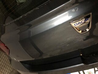

Kannst du bei Gelegenheit ein Foto machen? Ich glaub, ich hätte den gerne weg, und das Logo wollt ich schwarz folieren. Schwarz auf Schwarz quasi
Danke!
Wie gesagt Zahnseide hinter das Logo und dann langsam den Kleber hinter dem Logo (schneiden). Klebereste gingen ganz leicht mit(Daumenrubbeln) ab danach drüberpoliert und fertig.
Das mit dem Logo wollte ich auch aber ich mach das anders, da es ja leider kein fertiges schwarzes Dacia Logo gibt.
Danke für die Bilder.
Wegen des Logos; bisher war mein Plan: Da ich meine das Logo wäre gesteckt (weiß das jemand genau?) ausklipsen und mit Sprühfolie mattschwarz machen.
Zur Strafe hänge ich auch noch ein mieses Foto an ;-)
da is et !
Ja das Logo vorne ist geklipst. Leider. Wurde mir und anderen Daciabesitzer in der Straße schon geklaut.
