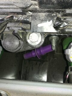

Nachtrag, beim ersten mal haben sie dieses Teil übersehen was direkt vor den Zündspulen lag. Also darf ich davon ausgehen daß da sicher keiner reingeschaut hat ( lockere Kabel oder sonstiges) und ich würde sagen es ist ein Teil was schon bei Auslieferung da drin lag. Vielleicht erkennt es jemand. Ich würde auf einen Schlauchverbinder tippen.

vielleicht hat dir ein Tierchen ein Geschenk gemacht ? So eine Farbe passt zu einem Spielzeug, aber nicht zu einem Fahrzeug.
Dachte ich auch. Aber wenn die Werkstatt geschaut hat und alles kontrolliert hat. Laut OBD passt alles auch Abgaswerte.
Ja eine andere Werkstatt ist direkt um die Ecke, da haben wir unseren Trafic gekauft. Die sind noch schlimmer drauf.
