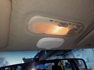

Ich werde ein paar cm vom Licht Richtung Frontscheibe unter der Sockelmutter ein Loch mit einem kleinem Lochsägebohrer ca. 20-25 mm Durchmesser das ich später dann mit einem zum Himmel passenden Lochstopfen verschließen werde. Ich schaue gleich mal was es da für Lochstopfen, Lochverblendungen gibt und danach wird sich dann das Loch richten. Dann habe ich bei Montage und in Zukunft keine Probleme mehr da heran zu kommen und es sieht aus als gehöre es so. Gruß an alle
Björn
P. S. was haltet ihr von meiner Idee?
So etas in diese Richtung meine ich:
https://www.amazon.de/Abdeckstopfen...4&hvtargid=pla-1260783333271&psc=1&th=1&psc=1

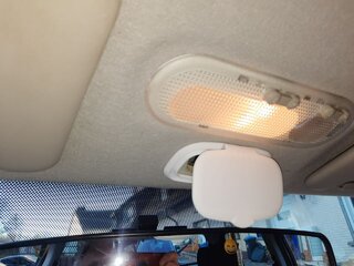

Das ist mein Zugangspunkt zum schrauben an der Antenne ohne viel drumherum. Ich schaue noch ob ich von den Revell Farbdöschen eines in passender Farbe zum Himmel bekomme, dann wird der Deckel mit Airbrush farblich angepaßt. Mir gefällt das Ergebniss und ist gut zum Hinkommen zum Kabel und der Verschraubung der Dachantenne. Mal gespannt was der Rest der Dacianer dazu sagt ;-) . Liebe Grüße Björn
Super ausgeführt!!! Ich muss meinen Antennenfuß ersetzen und möchte es auch so machen.
Wo hast du den eingebauten Klappdeckel her?

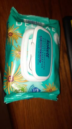

Danke fürs Kompliment Offroader. Das ist der Verschlussdeckel der feuchte Toilettenpapier Päckerl. Als ich verzweifelt einen passenden Deckel suchte, hatte ich das Pack zu Händen und dachte, verflixt, da hab ich doch schon was schönes flaches, schmunzel. Angeklebr habe ich ihn mit Uhu Por per KONTAKTKLEBUNG. Bisher hält das perfekt. Gruß Björnphoto_2022-06-21_20-38-04.jpg
