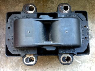

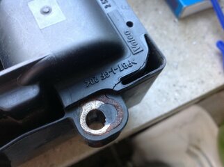

Ich hatte das fast 2 Jahre lang sporadisch, die Werkstatt hat angeblich nie etwas im Fehlerspeicher gefunden. Ich habe dann selber die Zündspule, die von oben einwandfrei aussah, abgeschraubt. Die hatte unten an allen vier Ecken Risse. Habe diese dann durch eine Beru ersetzt, seitdem läuft meiner BJ 2009 wieder einwandfrei.
Hier noch eine Detailaufnahme image.jpeg image.jpeg der defekten Zündspule von einem der Risse und eine Gesamtansicht von unten, wo alle vier Risse im Gehäuse an den entsprechenden Stellen erkennbar sind.

Zündspule hab ich bei nem 1,4 er auch schon als Übeltäter ausgemacht.
Mein Nachbar stand morgens Ratlos vorm Auto als ich von der Nachtschicht gekommen bin.
War diesig und am Regnen, also der erste griff an die Zündspule und siehe da von unten eingerissen.
