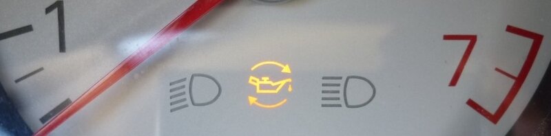

ich habe den Ölwechsel selbst gemacht. Nun versuche ich die Warnmeldung Motorölwechsel auszuschalten. Dazu habe ich gemäß dem Wartungsheft 6-7 mal vergeblich versucht die Kontrolllampe auszuschalten.

Da die Warnlampe Motorölwechsel rot leuchtet, vermute ich, dass es bei der TÜV-Prüfung Schwierigkeiten geben kann. Deswegen versuche ich sie zu resetten.
Mach mal bitte ein Foto der ominösen Lampe. Irgendwo reden hier Alle aneinander vorbei.
Du kannst dir alternativ auch den Bildanhang im Eröffnungsbeitrag anschauen.
Also zumindestens im Eröffnungsbeitrag sieht die Leuchte eindeutig Gelb aus.
Den Unterschied kann man sehr gut im Vergleich mit Zeiger und der Drehzahl sehen.
(Es steht auch nirgens, das sie irgendwann von gelb auf rot gewechselt hat.)
Könnte da nicht eine gewissen "Rot (Grün) - Sehschwäche" vorliegen? :think:
