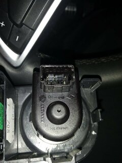

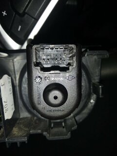

Noch eine frage zum thema .wo bekomme ich die anschlüsse sprich den stecker wo an den rückspiegelverstellung drankommt. Der hat ja 12 pins glaub ich
Habe das nun mal alles verkabelt und funkt einwandfrei. Die spiegelheizung hab ich weggelassen. Muss eigentlich der schalter Auch rot aufleuchten?macht er nähmlich nicht.
