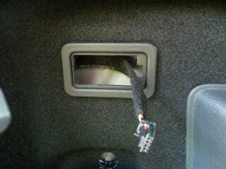

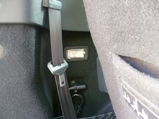

dier verkabelung liegt bereits, nur die leuchte fehlt.
die leuchte selbst gibt es zwar beim autohaus, allerdings ohne den schwarzen einbaurahmen.
das Kabel liegt ??? geschaltet über die Tür- oder Kofferraum - Schalter

wo finde ich das Kabel und wie sieht das aus ?? :wub:
das Forum hier macht spasssssssss :)
kabel liegt (wenn es bei den aktuellen modellen noch vorhanden ist) hinten links hinter dem seitenverkleidungsteppich.
wird, wie alles andere auch, über die UCH geschaltet.
