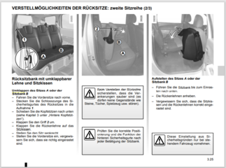

Wenn ich mal ganz viel zu transportieren habe:
Umbau zum Arbeitsauto
Die Bilder könnten besser sein, hoffentlich kommt die Information trotzdem rüber.
Gute Fahrt!!
