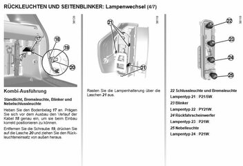

Hallo Ihr LIeben, ich möchte an meinem Sandero II Celebration das rechte Rücklicht wechseln. Hat das schon mal jemand von Euch gemacht? Ich finde mich leider nicht zurecht. Kann mir einer von Euch ne Anleitung dazu geben? Vorab lieben Dank
Einfach feste dran ziehen nachdem du die Fingerschraube innen abgeschraubt hast... Sie ist im äußeren Bereich (zu den Türen hin) noch gesteckt... das geht etwas schwer, ist aber normal so.
