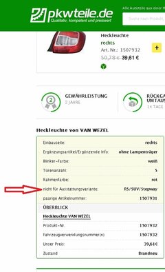

Leider ist bei der rechten Heckleuchte in unteren Bereich das rot Plastik-Glas zerbrochen. Nur ein bißchen Plastik, weit gefehlt. Beim Dacia-Händler nachgefragt, hieß es, ich benötige die komplette Lampe nicht unter 100€! Im internet gibt es die Heckleuchten um die 40 €, aber da ist die Beschreibung ohne Lampenträger! Weiß jemand ob mir die ohne Lampenträger reichen?
VAN WEZEL Heckleuchte rechts (1507932) (https://www.pkwteile.de/van-wezel/7997853)
Da steht zwar passt zu meinem Auto, aber in der Beschreibung steht nicht für die Ausstattung Stepway?
??? hat jemand eine Tipp??

Hallo
hast du jetzt einen Sandero Stepway ??:rolleyes: oder einen normalen Sandero II SCE 75 , wenn letzterer dannn passt.

Die haben sich aber auch mal geändert ;) vor 2017 haben ein anderes Designe als nach 2017 ;)
Falls es keine Originalrückleuchte ist, sollte man beide links und rechts kaufen damit man keinen Unterschied sieht.
