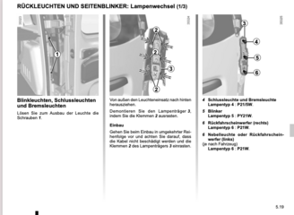

Rückfahrleuchte für meinen Dokker Baujahr 2017 erneuern wer hat es schon gemacht.
postman
Dacai dokker
Rückfahrleuchte für meinen Dokker Baujahr 2017, LPG Ausführung erneuern wer kann helfen.
Danke habe ich gemacht wollte aber trotzdem nicht raus klemmt dann wohl !
Auf der gegenüberliegenden Seite der Schrauben gbit es zwei clips, einfach etwas kräftiger ziehen, dann klappt es wohl.
