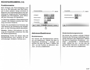

Vielleicht hat er auch die 8.0.5 drauf und es aht sich auf die Werkseinstellung zurück gestzt( Kamera aus).
Ich geh' mal davon aus, daß Du einen MediaNav (oder MN-Evo) hast/meinst und keinen Garmin, TomTom, etc.
Schon mal im MediNav unter Einstellungen Anzeige geschaut, ob die RFK "Ein"-geschaltet ist?
Manchmal hängt die auch.
abhilfe schaft das auto abschließen und dann 5min warten bis das System stromlos geschalten wird. Dann geht sie wieder. Kommt bei mir auch ab und zu vor.
sollte der fehler weiter vorkommen dann hilft nur reklamtion. Wie man sie aktiviert steht ja oben.
