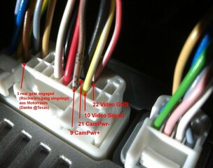

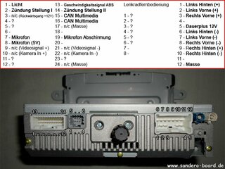

Hallo, wenn Deiner von 2014 ist, fehlt wahrscheinlich das Steuersignal vom Rückwärtsgang vom Pin 40 an UCH zu Pin 3 am MediaNavEvo.
Du kannst das Signal zum umschalten vom Display im MediaNav auch vom Rückwärtsgangschalter oder Kabel nehmen.

Danke für die Info- tolle Bilder... dass hat mir gefehlt. Jetzt läuft die Kamera
