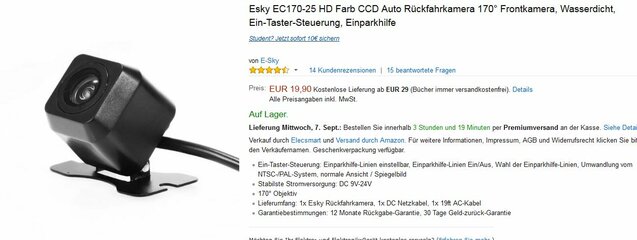

die Rückfahrkamera (kabelgebunden) ca. 20€ bis 50€;
Mein Umbau auf ein Parrot Asteroid Smart hat mich gute 800€ gekostet.
Ich würde keine Kenneichenrahmen-RFK nehmen, wg. d. Kabelführung.
Besser wäre einen Kennzeichenleuchte-RFK - Schau mal in diesem SHOP

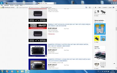

Also doch die Rückspiegel Variante weil ein original medianav ist warscheinlich unbezahlbar
Ein Medianav ist nicht mehr so teuer wie man denkt.
Wenn es kein Evolution sein muss, dann liegst du bei ca 100-160 Euro für ein gebrauchtes Medianav 1... Die Cam (austausch Kennzeichenleuchte) dazu kostet 20-40 ...
Klingt doch schon mal gut , weil es weiß gott kein evolution sein muss. Es müsste bluetooth haben wegen freisprechen dann hald die rückfahrcam und usb für meine mp3s, nicht mal das kartenmaterial muss das aktuellste sein.Und da es ein Renault/Dacia original ist müsste ich nicht Experimentieren. Ich bin erlich gesagt ein ziemlicher nerd deshalb meine frage... wo findet man sowas???

Warum keine Kabel gebundene Kamera? Der Aufwand vom Einbau ist der gleiche, und das bissel Kabel ziehen fällt gegenüber der anderen Arbeit kaum auf.
Meine RFK hat mich o ganze 27€ gekostet, inkl. Monitor.
