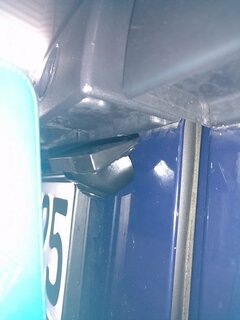

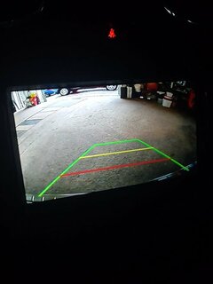

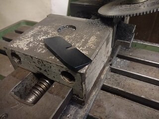

Ich habe mir ein Android Radio gekauft und die RVC1 hinten montiert und vorne eine Kennzeichenkamera. Hinten habe ich mir einen Keil mit 15Grad Neigung aus PA gefräst und dort die Kamera mit VA Schrauben befestigt und den Keil mit den beiliegenden Klebestreifen dann unter die Leiste geklebt.
