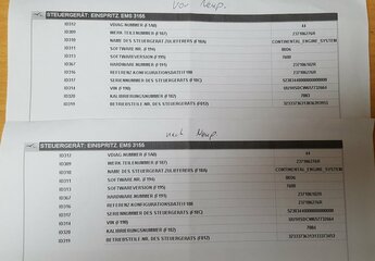

Hallo, hier nun die Rückmeldung. Das Softwareupdate ist erfolgt (Ausdruck Vorher/Nachher wie gewünscht anbei). Zusätzlich ist das Steuergerät so programmiert worden, dass ruckfreies Fahren nun auch im niedrigeren Drehzahlbereich klappt. Man könnte jetzt sogar bis 1500 upm im 3. Gang ruckfrei fahren (wenn man denn wollte).
