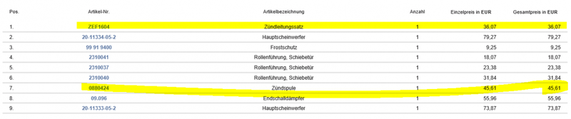

Habe Zündspule und Zündkerzen im Internet bestellt. Zusammen waren es 81,68€. (Siehe Bild)
