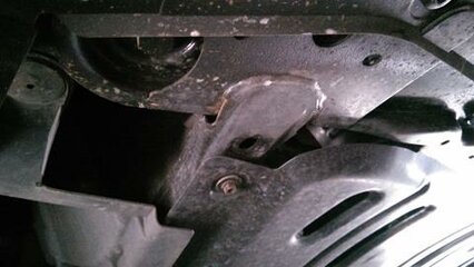

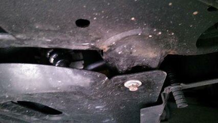

Nach genau 2 Jahren gehts bei mir los,und das bei einem gut gelüftetem Tiefgaragenauto......
Schon mal Opel Astra angesehen? Adäquat VauWeh usw...?
Gleiches Thema überall, wenn man nicht sofort nach dem Kauf sein Fahrzeug an diesen Stellen nachkonservieren lässt!
Unser 5 Jahre alter Sandero ist am UB rostfrei (hatte ich hier im Forum schon oft geschreiben), dto. auch der Lodgy wie im Neuzustand, weil er an jedem Zentimeter voll Wachs ist!
Deine Fotos findest du an jedem Fahrzeug, das nicht nachbehandelt worden ist. Zudem ist übrigens der Lodgy teilverzinkt, z.B. am UB hinter den Radkästen (Quertraverse links und rechts, wo 3 oder 4 Gummistöpsel vorhanden sind, ich musste dort eine "Zinknase" mal wegflexen, weil 1 Stöpsel schief drin saß).
In diesem Stadium wie auf deinen Fotos ist noch nicht viel geschehen. Abhilfe und "Einfrieren" des Zustandes mit FluidFilm in Kombination mit Permafilm, dann hast du wirklich die nächsten Jahre Ruhe! ;)
