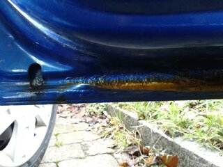

Habe nach ca einem 3/4 Jahr gemerkt daß meine Beifahrertüre rostet. Und zwar am Falz an der Unterkante. Der örtliche Händler veranschlagt ca 800€ für eine neue Tür incl. Lackierung. Eine neue Versiegelung der Hohlräume in allen Türen würde ich kostenlos dazubekommen. Von einer gebrauchten Türe würde er abraten, da man vorher nie wisse ob sie wirklich noch gut genug sei.
Wie ist eure Meinung dazu?

Ein Bildchen wäre hilfreich,- evtl. kann man Deine Tür mit etwas handwerklichem Geschick für wenig Geld aufarbeiten ( Rep.-Blech einscheißen, fachmännisch spachteln, schleifen grundieren, lackieren...)

Hi,wo ist die Stelle denn genau,bzw. ist der Rost noch lokal oder schon entlang der ganzen Naht?
Ich vermute mal grob an der Unterkante,wenn Du die Tür offen hast auf der innenseite wo das umgeschlagene Blech mit der Dichtnaht versiegelt ist,oder?
Wenn ja,nur an der Innenseite sichtbar oder schon nach Aussen "durchgeschlagen"?

Genau da. Richtig erkannt. Bisher nur innen sichtbar.
Noch istv es nicht SO groß.... Aber wie heist es so schön: Wehret den Anfängen...

Das sieht aus als ob es von innen nach außen rumgerostet ist... Also aus der Verbindung der Bleche hinter der Dichtungsnaht her... Das sollte schwer werden den ganzen Rost da komplett aus der inneren Pfalz raus zu bekommen ...
Das hätte man nur mit reichlich Hohlraumwachs verhindern können beim Neuwagen ...
