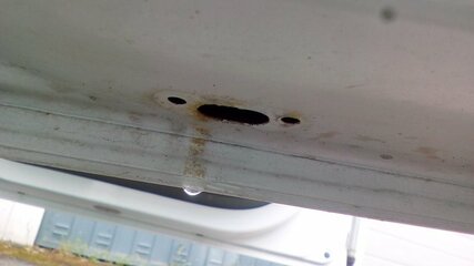

Es rostet aus den Wasserablauflöchern

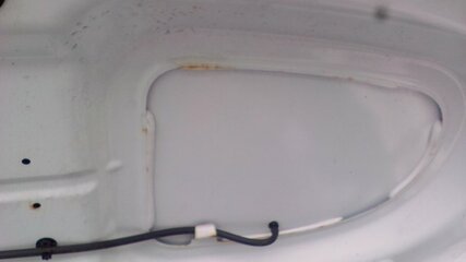

he Bilder es ist Rost
Genau durch diese Löcher habe ich mit einer Sprühsonde Fluid Film Rostschutz Mittel eingebracht.
Dito. Ich "fluid-filme" auch immer alle Kisten. Bevor das rostet zerfällt der gesamte Rest des Autos. Unterboden mit Fluid-Film vorweg, dann Perma-Film und Ruhe auf fast ewig.
Ich wundere mich aber über den Rostbeginn auf der Strebenkante und der Lochbohrung die man auf den Fotos oben sieht. Steht/fährt der Wagen am Meer oder in der Nähe?

Danke für die Bilder!
Werde meinen intensiv im Auge behalten und vor Ablauf der Lackgarantie dann auch mal hinter die Verkleidungen sehen.
