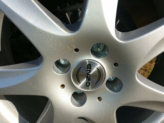

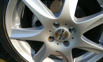

habe ja die Enzo W Felgen drauf, wunderschön nur das Problem ist das sie so kleine Zentrierlöcherchen hat, dahinter die rostende Narbe. Nach Regenfahrt oder waschen sieht es so aus wie auf den Bildern, daß ist uncool.
Was kann man da machen ? Rost rntfernen wird nur bedingt halten. Rost entfernen und die Auflage mit Stauchfett einbalsamieren wäre ne Idee oder aber die Auflage mit Hamerit einjauchen, ist das ohne weiteres machbar oder kann es durch den aufgetragenen Lack beim aufziehen der Räder ggf. zu Problemen kommen. Nicht plan etc.
Oder hat sonst wer ne Idee ???
Grüße
Paddy

Stopf die Löcher von innen zu. Es gibt so Rundschnüre zum Abdichten von Ritzen. u.a. im Schwarz und Grau. Davon was reindrücken dann sollte das Wasser weg bleiben.

Das Rostwasser kommt wohl evtl gar nicht aus dem Schrauben, sonder aus den Löchern oder Felgendeckel. Ich würde als erstes mal die Löcher zu machen und beobachten. Warum soll das Rausfallen? Musst es nur ordentlich reinpopeln. Oder von hinten zukleben. Dann aber wirklich nur direkt ums loch, weil ja sonst die Fläche die als Auflage dient kleiner wird.
Hab mir vom kumpel schon den Druckluftschlagschrauber besorgt. Werde das nächste Woche machen und die auflagefläche säubern und leicht mit Stauchfett eincremen. Rostschutz und die Zentrierlöcher mache ich auch dicht.
Also davon die Auflagefläche zu fetten, lackieren o.ä. würde ich abraten. Die Felge hält auch durch Reibungskräfte und nicht nur durch die Schrauben.
Schon mal Aluminiumpaste PRO 552 TA getestet ?
Bei mir funzt das seit Jahren super.
Ne darauf bin ich noch nicht gekommen. Hab hier noch zwei Tuben Liqy Moly Kupferpaste.
Also es kommt eigentlich nur aus den Zentrierlöchern. Nicht wo die Bolzen sitzen.
Die Bolzen waren bei dem Komplettradsatz dabei.
Nimm Keramikpaste oder Aluminiumpaste. Kupferpaste kann zu elektrochemischer Korrosion führen (theoretisch), zumindest wäre bei Austritt aus den Löchern auch wieder alles "braun".
  • #11
werde mir Alupaste besorgen und was zum zupopeln der Zentrierlöcher, wofür die gut sind erschliesst sich mir immer noch nicht.

ich wüste gern wie groß der Durchmesser der Zentrierlöcher ist? Ansonsten ein kleiner Tipp: Es gibt "knetbare" Ohrenstöpsel für Schnarcher (eine Art Ohropax) die drückste dann ein bisschen flach und dann von der Rückseite in die Löcher. :think:
  • #13
Moin
Du meinst die, die so zusammendrückbar sind, art Schaumstoff? Ja das wäre auch ne Idee.
