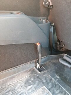

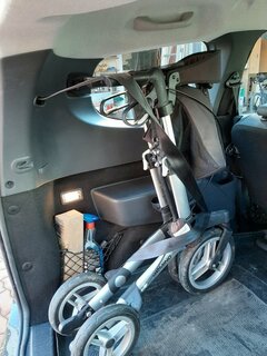

Mir ging es immer darum, den Rollator meiner Frau hochkant zu transportieren.20191227_123344.jpg
In meinem Lodgy habe ich das mit einem "mobilen Gurtschloss" gelöst.
Als 7-Sitzer war er dafür auch bestens geeignet.
Wahrscheinlich funktioniert die Lösung auch bei meinem neuen Dokker ab März.
Vielleicht nützt das jemanden, der vor dem selben Problem steht.
Interessanterweise passt der Rollator nicht in einen Düster...
Gruß Uwe

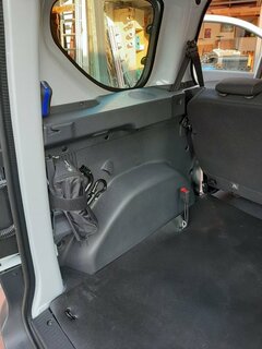

Moin da der Dokker per se erstmal ein 5 Sitzer ist, wird es eher auf eine Ratschenspanngurt Lösung hinauslaufen, da der Mittlere Gurt keine Befestigung hinten hat. Im Lodgy als 7 Sitzer geht das mit Gurt
Nun ja,

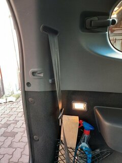

auf dem Bild des neuen Dokker sieht es ganz stimmig aus...20191219_151026.jpg20191219_151026.jpg
Der Gurt oben hat seine Befestigungspunkte vorne auf der Rückbank., Du müsstest Dir also erstmal entsprechende Befestigungspunkte hinten montieren, ergo einfache das Ganze mittels Ratschenspanngurt zu machen. Damit bleiben 5 Vollwertige Sitzplätze erhalten.
Den Rollator meiner Mutter habe ich nicht zusammen geklappt, nur so rein gestellt. Mit den Verzurrösen und einem richtigen Gurt sollte das ohne viel Aufwand gehen.

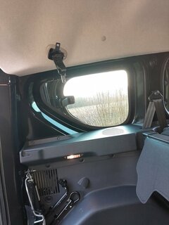

eben habe ich mit den vorhandenen Möglichkeiten und einem Gurtschloss den Rollator im Dokker montiert.20200427_190018.jpg
Interessanterweise unterscheiden sich die Größen der Gurtschlösser, genauer die der Zungen.
Da muss ich wohl noch mal nachdenken.
Gruß Uwe
Hallo und nun mein Senf : Die Gurte sind Rückhaltesysteme für Insassen, sie sind als Ladungssicherung ungeeignet.
Eine Reisetasche auf der Rückbank z.B. wird damit nicht gesichert, die kommt damit zumindest in den Fußraum davor. Die meisten Dacias haben Zurrösen im Gepäckraum. Sicherer sind auf jeden Fall Spanngurte mit Ratsche. Nicht die Dinger vom LKW, es gibt gute Systeme für PKW. Ich habe da Erfahrung, weil häufig Ladung zu transportieren. Mir ist jedenfalls noch kein 80 kg Paket hoch oder nach vorn gekommen. Grüßle
