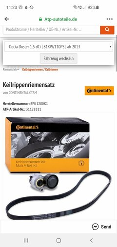

Hallo suche grad den richtigen Rillenriemen für meinen Duster, DCI 2014 Baujahr.
HSN/TSN 8212/ADJ.
Bei Conti steht immer so unverständlich was an angetriebenen Aggregaten dabei ist.
Hatte den raus gesucht :
CONTINENTAL CTAM Keilrippenriemensatz
Aber überall steht immer für Fahrzeuge mit Klimaanlage und gleichzeitig für Fahrzeuge ohne Klimaanlage. Manchmal noch was von Servolenkung usw.
Nabend, hast du denn eine Klimaanlage ? Falls nein wäre dieser richtig SKF VKMA 36055 Keilrippenriemensatz – DAPARTO
Ansonsten den du gepostet hast, dieser ist für Fahrzeuge mit Klima, beruht einfach darauf, dass die Keilriemen - MIT KLIMA- etwas länger sind. SKF ist übrigens auch der Erstausrüster für original Renault Teile
Ja Klima alles drin. Ok danke dann bestell ich das.
