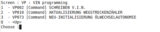

Hallo Texas, danke für Deine Rückmeldung, Du meinst das müsste dann so Funktionieren.Der ELM 327 ist ja kein Kostenfaktor.
Ok werde das mal mit einem Bekannten in Angriff nehmen.
Gruß MCV und Lodgydriver
Kannst auch mit ddt4all anschauen, dort kann man sogar das Wartungsintervall (Tage + km) beliebig konfigurieren.
Was deinen Versuch bremsen könnte, ist ein ELM Nachbau, der nicht die für die Software nötigen Konfigurationskommandos beherrscht und/oder eine Instrumententafel, die noch eine Aktualisierung benötigt, um das Rücksetzen ausführen zu können.
Seit ein paar Tagen Leuchtet die Kontrolleuchte bei mir auch, da ich nicht zum Service gehen möchte, wollte ich an dieser Stelle mal nachfragen wo ich das bei ddt4all abstellen kann. Ich habe heute mit dem Programm mal in das Tacho geschaut und nichts entsprechendes gefunden. Hab einen Logan MCV SCe75 vom 10.2017.
Danke im Voraus
Gruß Sven
PS. Ich glaube ich habe soeben was in diesem Forum dazu gefunden. werde es morgen mal testen Danke Jungs ihr seid die besten...

hat wunderbar funktioniert. Vielen Dank dafür.
