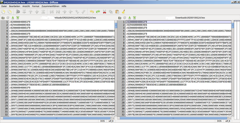

Deine Datei ist nicht DR202045G24, sondern eine ganz alte LR200100G24 Firmware.
Nur der Name wurde geändert.
LR200100G24 ist nicht kompatibel zu deiner Originalkalibrierung.
Besser ist eine Datei mit LR202045G24 oder höher.
Hier der Dateivergleich - keine Unterschiede zu LR200100G24:
