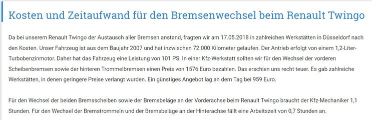

lies das mal Space0815,eben im Internet gefunden...das ist ja WucherBremswechsel Twingo.jpg
