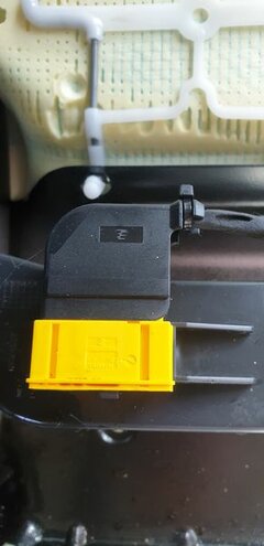

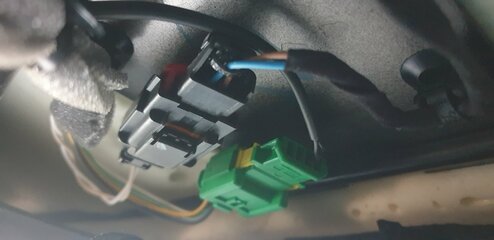

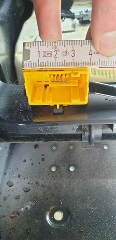

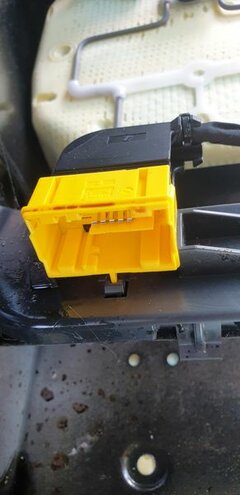

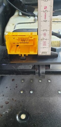

hat jemand schon mal Sitze aus einem Renault in in einen Dacia eingebaut? (speziell Sitze aus einem Clio IV in einen Sandero II). DieSteckverbindungen für die Kabel sind nicht kompatibel. Weiß jemand einen geeigneten Adapter, oder welche Kabel meines Sandeo ich mit welchem Kabel des Clio-Sitzes verbinden muß, so daß die Sensoren für die Sicherheitsgurte und die Seitenairbags nach der Montage einwandfrei arbeiten?

Habe bis jetzt nur Bilder von den Steckern der ausgebauten Clio-Sitze (siehe Anhang). Muß mal schauen, wie ich halbwegs brauchbare Bilder von den noch eingebaugen Sandero-Sitzen machen kann.

so auf den ersten blick sieht der stecker bei mir genauso aus.
bilder machen ist ganz einfach: stecker entriegen und fotografieren

es fehlt der zentalstecker vom fahrzeugkabelbaum umd sitz
