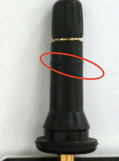

Geh mal ans Auto und schau an den Ventilen ob Du am Auto Sensoren verbaut hast.
So sehen die am Schaft aus.
Sie haben einen kleinen Ring ca. 5 mm unterhalb der Venrilkappe

Ja, mit Ring. Die WinterRÄDER sind neu. Die Sommerreifen sind eingemottet. Also ich habe quasi 8x Drucksensoren.
